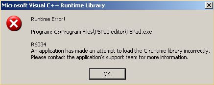

Posted by: tomfra | Date: 2008-08-04 10:04 | IP: IP Logged
tomfra:
Při spouštění pspad.exe na mě vyskočí tahle chybová hláška:
www.webnexusone.com
Starší verze problém neměla.
Tak tenhle problém - viz citace, se mi podařilo zdárně vyřešit smiling smiley
Problém byl kvůli souboru "msvcr71.dll". Před časem sem instaloval Apache2Triad (něco jako XAMPP) a do uživatelských proměnných do cesty přidal adresář "C:\apache2triad\bin\" ve kterym je i soubor msvcr71.dll.
PsPad v nejnovějších verzích s podporou FTPS tenhle soubor prostě potřebuje, respektive po něm touží ony 2 dll knihovny - libssl32.dll a libeay32.dll. Nicméně ikdyž sem je smazal a spustil PsPad, tak chybová hláška nezmizela. Možná už že samotná snaha o volání těch dvou knihoven způsobila pokus o připojení i msvcr71.dll.
Problém byl ale v tom, že Windows automaticky použijou tu verzi souboru msvcr71.dll která jim doslova stojí v cestě. V tomhle případě to byla právě ta verze v adresáři C:\apache2triad\bin\ která měla evidentně právě onen problém, byla špatně zkompilovaná.
Podle stránek MS by každá aplikace která ho potřebuje měla použít vlastní soubor msvcr71.dll. Nicméně v případě že tomu tak neni tak se OS spokojí s čímkoli v cestě.
Řešení:
V PC budete mít asi spoustu verzí souboru msvcr71.dll protože spousta aplikací si právě instaluje svůj vlastní. Bohužel ale většinou neni v cestě. Jedna verze bude asi i v C:\Program Files\Common Files\microsoft shared\Help , tak ho odtamtud zkopírujte do C:\Windows\System32 a je to smiling smiley
Možná že by stačilo zkopírovat ho i do root adresáře PsPadu ale to sem nezkoušel. Nicméně tu samou chybu na mě vyhazoval i Speedfan takže takhle sem se zbavil obou problémů.
Tak snad to někomu pomůže.
Tomáš
Edited 1 time(s). Last edit at 2008-08-04 10:06 by tomfra.
#29 Re: PSPad unicode 4.5.4 (2320) Cesky
Posted by: pspad | Date: 2008-08-04 10:32 | IP: IP Logged
Chybova hlaska nezmizela, protoze PSpad ma k dispozici subory, ktere jsou soucasti Apache nebo jsou v systemu.
Resenim je nahradit soubory aktualnimi, popr. stahnout aktualni (odkaz je v nastavovani FTP pripojeni) a dat je do rootu PSPadu
