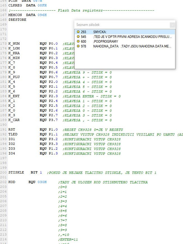

da se nejakym zpusobem zobrazit seznam zalozek v textu jez si vyvolam F2 tak, aby byl stale viditelny, napr. v postrannim panelu nebo plovoucim okne? Pokud seznam vyvolam pomoci F2, nemohu pak pracovat z textem, musim potvrdit nejakou ze zalozek a okno nasledne zmizi.

Pisu programy v asm, pouzivam to pro rychle skakani sem a tam v kodu. Napriklad na konci jsou graficka data, kontingencni tabulky apod, nekde uprostred podprogramy, na zacatku definice promennych, konstant, nekde mezi tim je hlavni smycka apod.
Zjistim ze potrebuju definovat nejakou promennou nebo alokovat cast pameti. Musim na zacatek kodu to definovat, pak na zacatek programu nastavit danou vec po resetu, nasledne ji pouzit nekde v kodu, ale mezitim jsem zapomel v jakem ma byt stavu, takze zas mrknou na zacatek, zkopcit nazev podprogramu do jejich seznamu aby v tom byl prehled apod.
Proste porad se nekam skace, az danou vec odladim a otestuju, prislusne zalozky smazu a vytvorim nove tam kde zrovna pracuju viz. napr. obrazek. Pokud by ten seznam byl porad videt na stejnem miste, bylo by prepinani mnohem rychlejsi, zvlast kdyz potrebuju jen na neco juknout. Obcas to resim otevrenim stejneho souboru v nekolika oknech, ale to zas zabira i na obrovskem monitoru dost mista. Kolikrat musim videt jeste datasheety, navrh hw apod. a to jsou pro efektivni praci i 2 monitory malo smiling smiley

souhlasim, ze nekdy se takova funkce muze hodit, treba jako seznam zalozek v panelu nastroju krome menu (?); v ramci aktualnich moznosti PSPadu se to da trochu simulovat vyhledavanim "zalozkovych" casti textu a jejich vypisem do seznamu - ten zustava zobrazeny pod editacnim oknem.
Napr. Hledat (Ctrl+F) [x] Regex... Smer hledani (o) v celem textu
#SMYCKA#|#PODPROGRAMY#|#NAHODNA_DATA#
[Seznam] (resp. Alt+M pri zobrazenem dialogu)
(Pripadne lze jinak oddelovaci apod. zjednoznacnit pozice zalozek, aby se nezobrazovaly nezadouci prime vyskyty retezcu.) Nevyhoda samozrejme je, ze se pozice neaktualizuji pri zmenach s posuny radku, pred vyuzitim seznamu nalezu pro prechod na prislusna mista je treba jej aktualizovat novym hledanim (pokud to zustava nastavene v dialogu hledani, da se zopakovat vyhledani do seznamu Ctrl+F, Alt+M).

Jo, ten seznam vyhledavani pouzivam taky. Jen pro rychle preskakovani sem a tam se moc nehodi. V tom spodnim okne se mi zobrazuje i chybovy vystup z prekladace, takze vysledky hledani zmiznou a navic jak jsi zminil, pridam par radku a uz to skace jinam.
Prekladac spoustim kazdou chvilku protoze se mi pri prekladu ulozi prave zpracovavany kod pod jedninecnym nazvem a muzu tak v pripade ze neco prestane fungovat porovnat kod kdy vsechno jelo s aktualnim a rychle zjistit kde je chyba.
